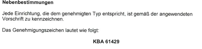

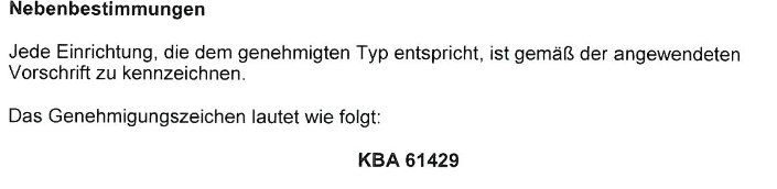

  • Kommt immer wieder mal vor... :roll-eyes:
    Kunifer Bremsleitungen haben mittlerweile sogar eine ABE
    ABE_Kunifer_Bremsleitung.pdf
    Problem ist manchmal nur, dass die aufgedruckte Kennzeichnung nicht mehr lesbar ist, da sie einfach nicht dauerhaft "Wetterfest" ist, oder wegen der Einbausituation nicht mehr sichtbar ist...
    Idealer Weise versiegelt man den Aufdruck nach Anfertigung der Leitung mit Klarlack und sollte beim Biegen schon darauf achten, dass die Kennzeichnung auch nach Einbau noch sichtbar ist... Ist zwar umständlich, aber vermeidet Probleme beim TÜV, wenn dieser nicht "geneigt" ist...
    Mein TÜVer ist geneigt und anglophieler Oldie-Fahrer :cool: :thumbs_up: Aber auch er weiß, dass manche Kollegen "Erbsenzähler" sind... :roll-eyes:
    Auf dieser Einbauanleitung...
    Montageanleitung-zum-Ersatz-der-Bremsleitung_1-3-3.pdf
    sind die 3 möglichen Kennzeichnungen aufgeführt.
    Gruß, Diddi
