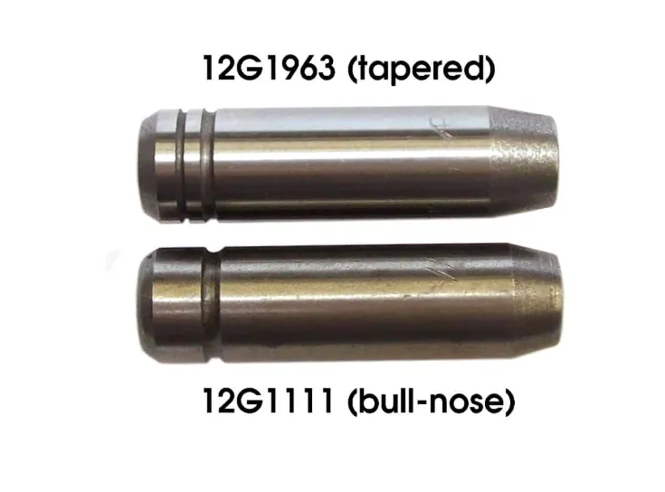

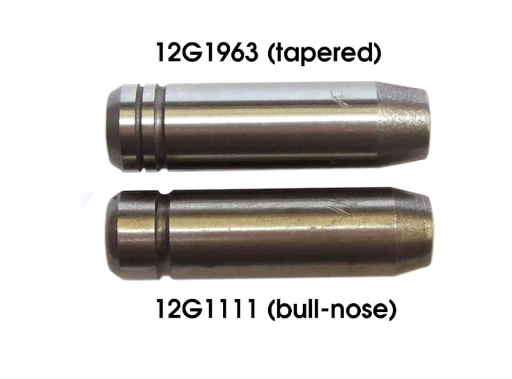

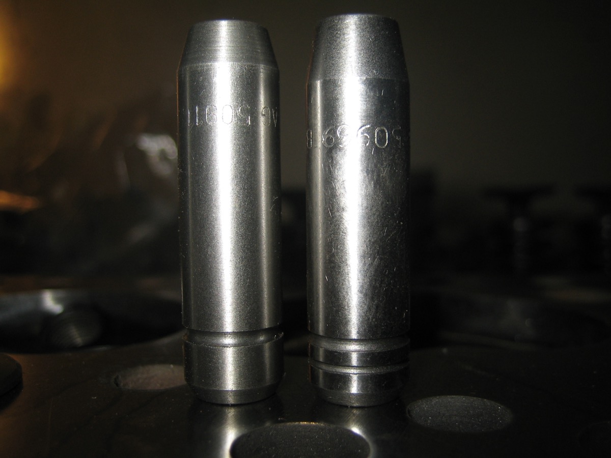

  • Und wenn es AE Führungen werden, auf die Form (Teilenummer) achten.
    Die schärfer angespitzten (strömungsgünstiger+teurer) machen nur für die Einlaßventile Sinn. Am Auslaß reichen die einfachen. Die schärfere Fase würde im Loch für die Führung verschwinden.
  • 12G1111 links, 12G1963 rechts.
    Andreas Hohls
  • 12G1111 ist soweit ich das sehen konnte NLA bei einigen Händlern bzw. ersetzt durch 12G1963. Und um das Ganze mal abzuschließen:
    Mini Spares listet nur entweder das 12G1963 oder eben Bronze C-AJJ4037. Mini-Sport auch nur entsprechend..
    Ich nehme mal an, da die Bebilderung bei allen eher dem 12G1111 gleicht, kriegt man eben das was am Lager ist.
