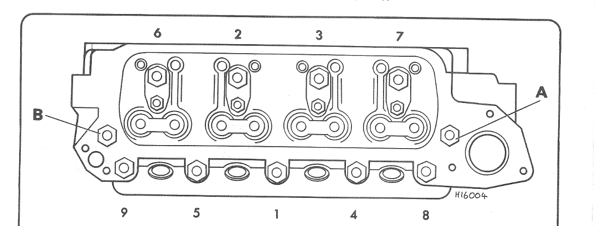

  • Drehmoment 68 NM reicht, reihnefolge Beachten. AF470 ist die bessere Dichtung. Bolzen und Muttern können bleiben. Kipphebelwelle anschauen, wenn zu stark eingelaufen wechseln.

  • Und vielleicht vorher mal schauen ob Kopf nicht verzogen ist,denke mal das der etwas zu warm geworden ist ,sonst hätte die Dichtung sich nicht verabschiedet .🤓

    Soll man nach einer gewissen Zeit (500km) die Schrauben nochmals nachziehen?
    Also lösen (1/4 Umdrehung) und erneut anziehen?
    Ich lese in manchen Foren immer bei der Frage nach der Zylinderkopfdichtug, von einer sogenannten Bierdeckel Dichtung!
    Was ist damit gemeint?
  • Bierdeckel Dichtung: diese sehr günstige „Papp“Dichtung, silbern farbig, oft in Dichtsätzen drin. Nicht zu empfehlen.
    Ich würde nach 500km nachziehen bzw kontrollieren, aber ohne vorher anlösen. Nur zur Kontrolle. Die 1/2“ Schlüsselweite muttern der Kippbebelwelle übrigens nicht mit 69, sondern nur 35Nm anziehen.

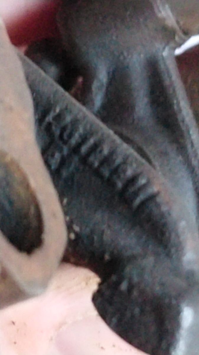

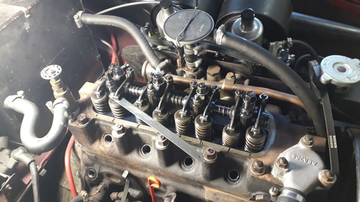

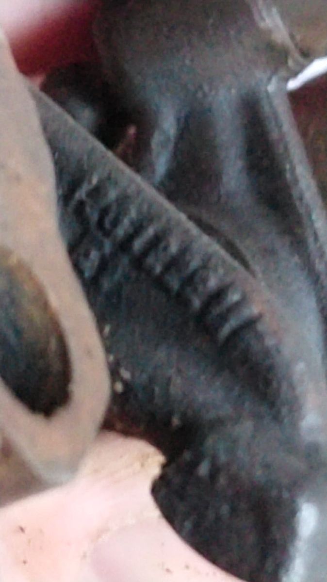

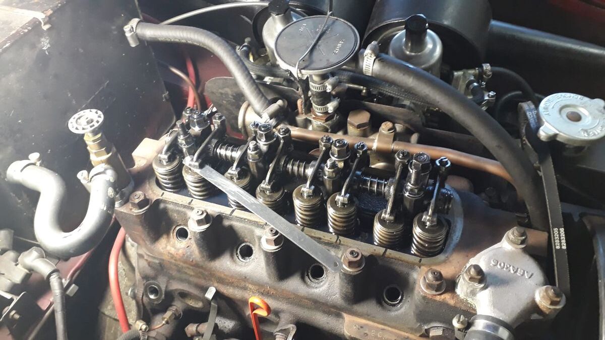

  • Guten Abend,
    hier mal ein Foto von meinem Fahrzeug.
    Es ist ein 1300er Motor, Bezeichnung 12 CC.
    Es ein A Serien Motor sein. Ein Bekannter meine es wäre ein getunter Motor, die Kipphebel wären hier nicht original!
    Kennt sich da jemand damit aus ob das so ist?
    Falls ja, kann ich da auch die gleiche Zylinderkopfdichtung nehmen wie oben erwähnt?
    Viele Grüße
  • Gab auch solche Kipphebel, ob die nun original sind oder nicht kannst an der Nummer sehen die seitlich drauf sein sollte.
    Und die AF470 ist recht gut, hält auch bei 1380er.
    Auf Erfahrung vertrauen

    und die Zylinderkopfschrauben werden mit 69 Nm angezogen?

    Kopfschrauben 9/16 Schlüsselweite - 69Nm, Kipphebelwellenmuttern 1/2 SW - 35Nm, U-Scheiben erneuern nicht notwendig, sofern die plan sind und nicht eingearbeitet (was aber so gut wie nie vorkommt.
    Stehlbolzen (alle) gut reinigen und Gewinde säubern, damit das auch schön flutscht und nicht wegen Verunreinigungen schon etwas klemmt, bevor Drehmoment erreicht.
  • Und die Gewinde leicht einölen....alle!
