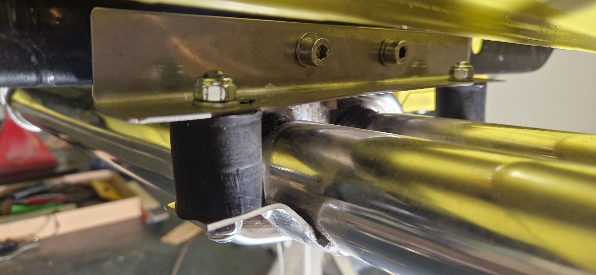

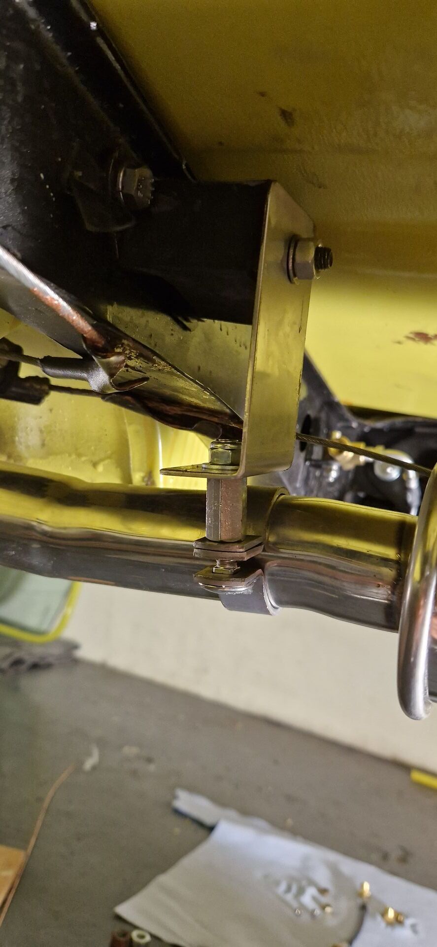

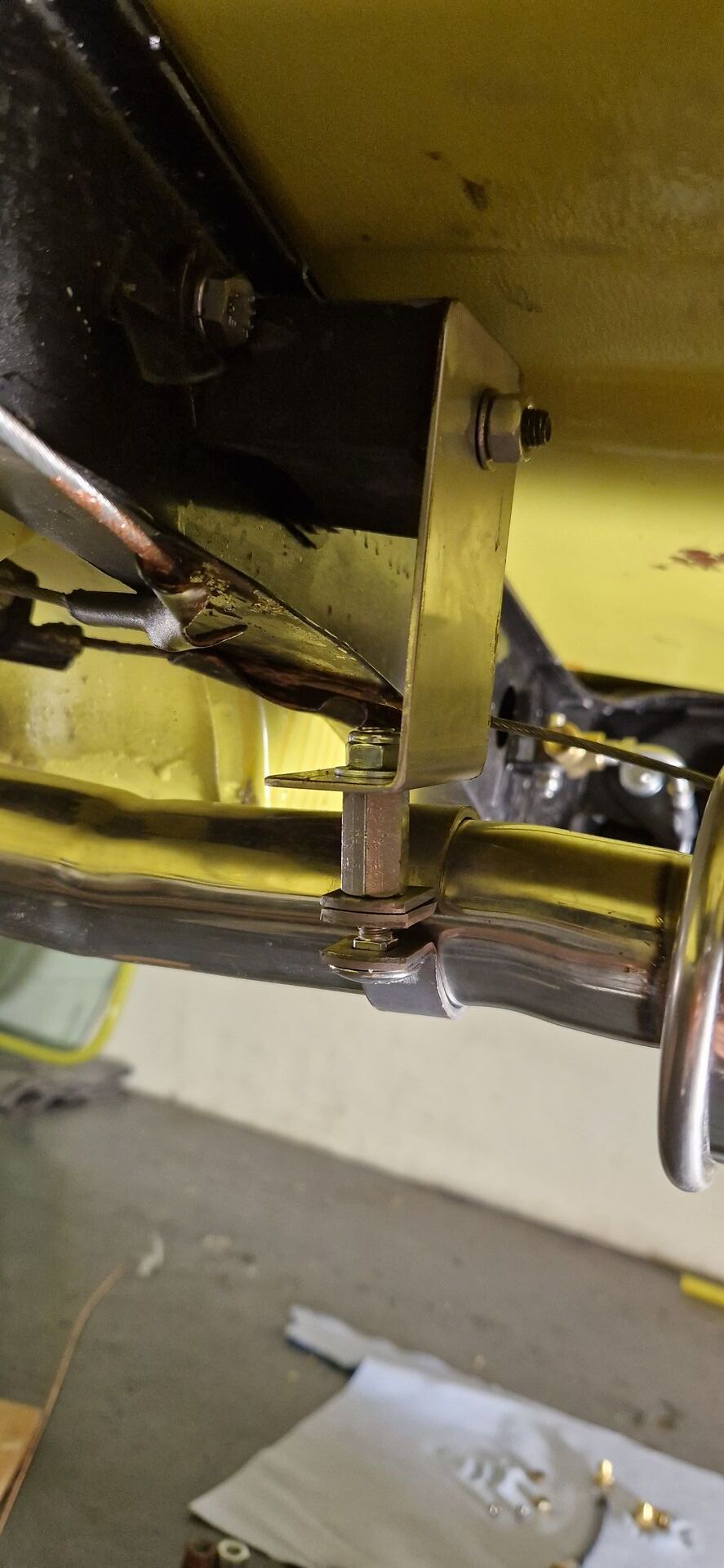

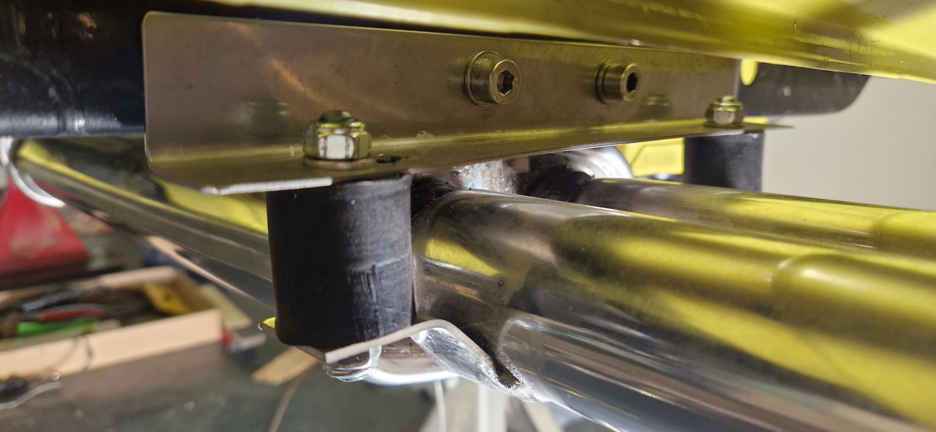

    Ich hatte da auch nach verschiedenen Bildern und Lösungen im Netz gesucht. Einen Bügel unter den Endrohren und dann die Gummilager stehend auf diesem Bügel zwischen Auspuff und Bügel zu montieren, war mir optisch nicht schön genug von hinten. In wieweit das die Lebenszeit verlängert kann ich nicht sagen.
    Ich habe es dann vor dem Endschalldämpfer so gelöst. Da habe ich auch das original Auspufflager und Befestigungspunkte genutzt.
    Aber die Verbindung zum Auspuff aus vorhandenen Mitteln erstellt.
    Hinter dem Schalldämpfer habe ich einen zusätzlichen Winkel am Hilfsrahmen angebracht und standart Gummilager hergenommen, die ich auch noch hatte. Da hatte ich noch überlegt flexiblere Auspuffgummis her zu nehmen, aber dafür müsstest dann höhere Punkte suchen, wo du die befestigst. Sonst hängt der Auspuff nicht mehr gerade.
    Wollte aber auch das der Auspuff so weit wie legal möglich im kalten Zustand hinten bündig zu Stoßstange ist. Damit wären die original Befestigungspunkte vom Endschalldämper bei mir zu weit hinten an den Endrohren gewesen, um die Lager direkt am bzw. unter dem Hilfsrahmen zu befestigen. Und die wollte ich jetzt auch nicht abmachen und neu positionieren.
