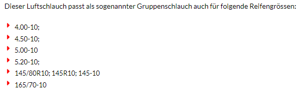

  • Ok, danke. Könnte ich z.B. die Falken FK07E 165/70 R10 mit Schlauch fahren?
    Was für ein Schlauch kommt, wenn es geht in Frage?
    Viele Grüße
    Karsten
