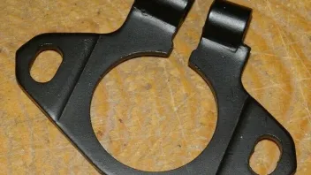

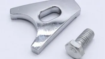

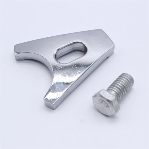

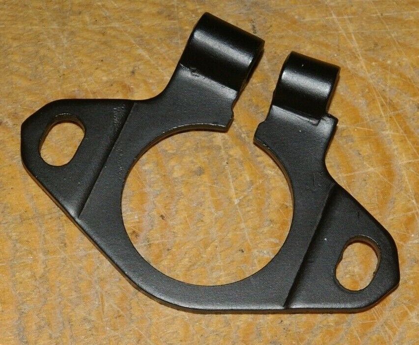

  • Zur Nummer kann ich nix sagen, aber alleine an der Befestigung des Verteilers, kannst du es sofort erkennen.
    Der A-Serie hat am Verteiler diese Belchlasche, an den Motor mit zwei 6kt. Schrauben befestigt und die Klemmschraube horizontal um den zu aretieren und zu klemmen. Der A+ hat diese Gabel zur Klemmung.
    Siehe Bilder angehängt
    Links A+, rechts A-Serie
  • Hallo Reinhard,
    Schaue dir die Verteilerbefestigung an:
    Bei A+ Motoren mit einem abgekanteten Flacheisen ca. 4mm stark, mit einer Schraube befestigt.
    Bei A Motoren mit Klemmvorrichtung am Zündverteiler, diese Klemmvorrichtung ca. 2mm und mit 2 Schrauben befestigt.
    Grüße Holger
