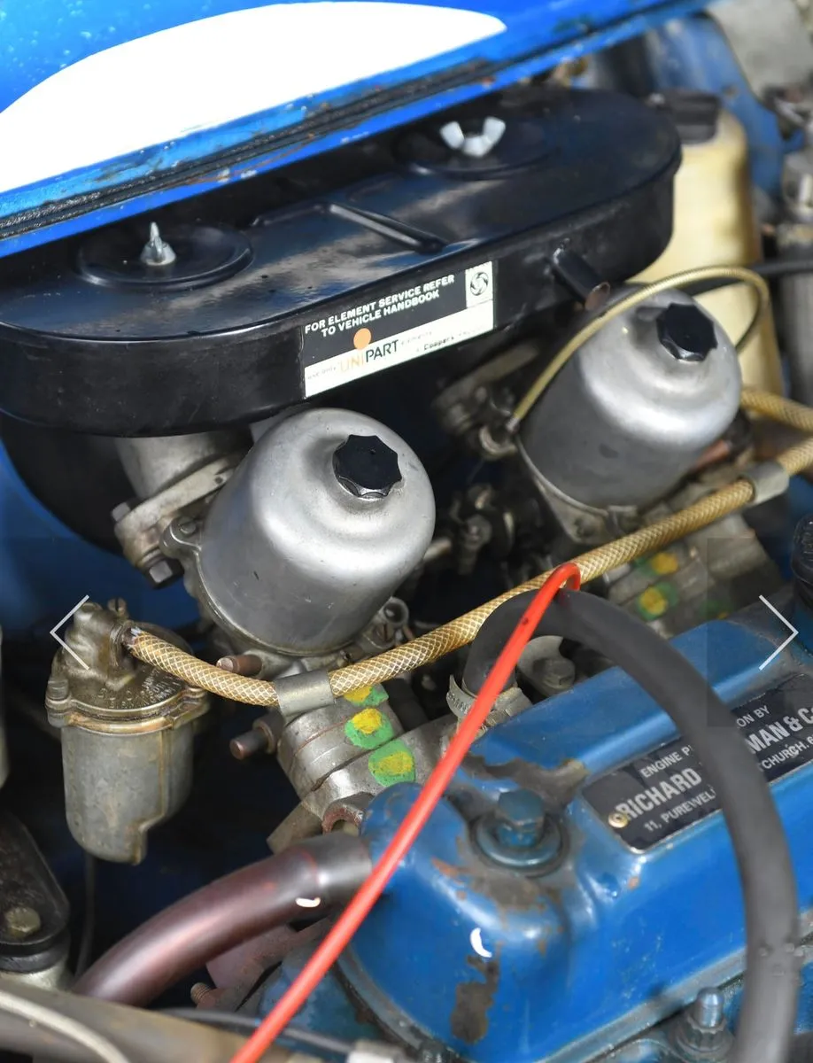

2HS LuFi Kasten auf HS4 Vergaser, wie geht das?
Ich Schätze,
der Mini Special hatte einen HS4 Vergaser und ein 90 Grad Stück für den Kunstofffilter, aber dieses 90 Grad Stück hatte ein ovales Anschlußstück, aber auch ein Gewinde wie die 90 Grad Stücke vom Hs2 Vergaser. Ausserdem war der Vergaserdom wohl zu lang und wurde eingekürzt, habe ich auch schon einmal bei einem HS6 gemacht.
Wie schon gesagt, Vermutungen von mir.
Grüße Holger
Ok, wo ist der Ansatz?
Die HS2 Bögen bearbeiten oder die HS4?
Adapter dazu fräsen?
Hs2 bearbeiten, geht ist aber nicht optimal. Heute wäre drucken evtl sinvoll
Bei der Wärme und den Vibrationen denke ich nicht das das gedruckte lange hält 😱
Man kann inzwischen auch Metall drucken
Ganz mikroskopische Differenz vom 2er Trichter auf 4er Basis ! Vermutlich die Trichter nach aussen aufgearbeitet weil dann die 5/16 Unc immer noch nicht passte -zack 1/4 durchgesteckt und Mutter drauf (ja Mutter -nicht Mutti )
Kannst ja mal einen kaufen
3D drucken, schauen ob's passt und dann das als Gussvorlage nehmen, wenn's vornehm sein soll
