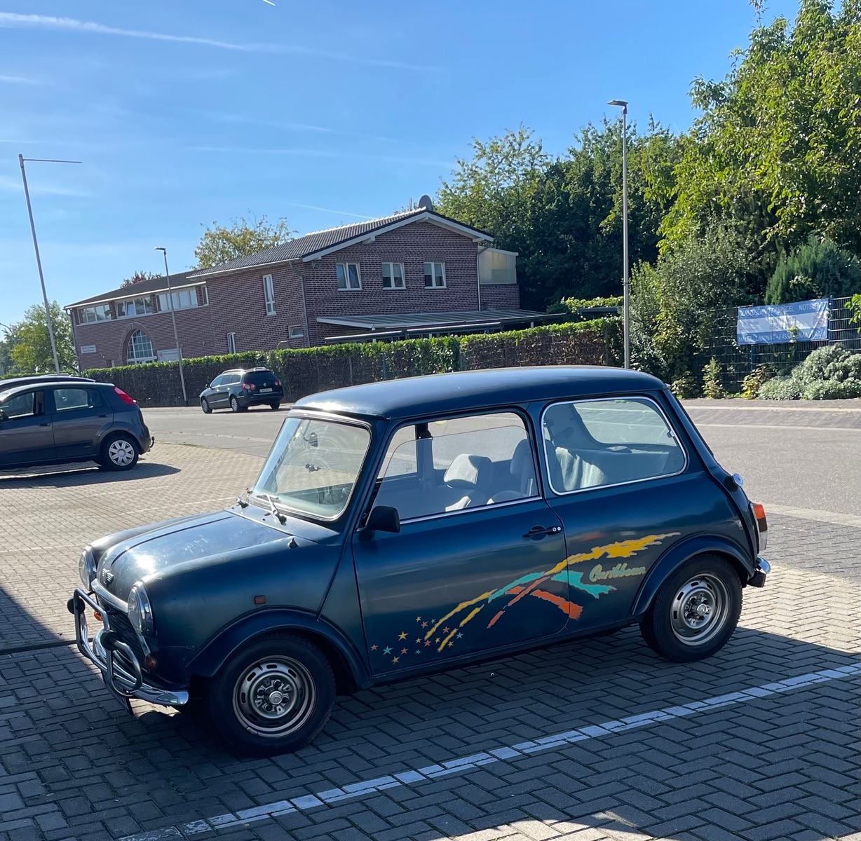

  • Dat Orschinooohl ist so ein Knackpunkt für mich. Natürlich würde ich auch die Alufelgen nehmen, aber da mein Radsatz gerade frische Reifen drauf hat, und meine WKR auch Stahl sind in 12'' macht dies die Sache derweil etwas einfacher. Außerdem sind die GFK-Dinger kaputt... hat wohl mal einer dran gezogen oder verspannt Angebaut. Da ich mit den Originalen Verbreiterungen liebäugle (momentan auch eine Kostenfrage bei mir :kotz: ) ist das angenehmer . Foto kommt jetzt.

  • Foto paßt, man sieht so grob das Desaster Verbreiterung. Das ist aber nicht Sportspack, dann wäre vorne der Blinker ausgeschnitten..irgendwas anderes, aber egal...hast du mal ausprobiert, ob Standrad-Verbreiterung so paßt und die Löcher von der Verbreiterung abdeckt? Sieht ja sonst doof aus leider :roll-eyes:
    Wenn ich das richtig sehe, dann sind das die Verbreiterungen vom Mini 35/Silverstone/Blue Star etc, zwar auch OE Rover...aber trotzdem für 5,5x13 oder 4,5x12 viel zu breit.....die gehen bis 7x13, je nach Felge (z.B. Smoor, Allycat etc)
    Wichtig, weil Original wäre dir ja auch was wert, wie die Kotflügel vorne geabreitet wurden, damit da 13" paßt....gehört hier nicht zum Thema, aber wichtig...denn da gibt es 2 Varianten...eine die Mist ist, eine die gut ist... aber das mal am Rande vermerkt
  • Wenn ich das richtig sehe, sind für die vorne wie hinten extra zusätzliche Löcher gebohrt worden. Ich kann wenn ich zuhause bin nochmal ein Foto knipsen.
