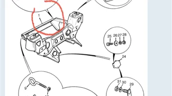

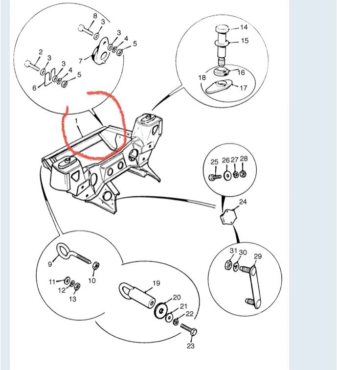

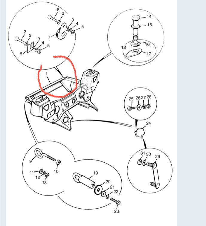

  • Geht unterhalb Anlasser vom Kupplungs/Getriebe Gehäuse nach vorne zum Hilfsrahmen. Ungefähr da (Siege Kringel )
  • Hier ein Bild wo genau der Knochen unten sitzt (hier aus dem Forum)
