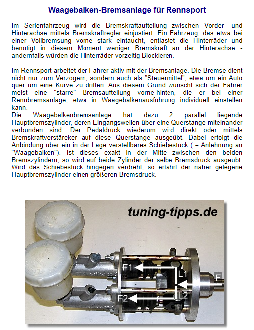

  • Achtung - bin auch kein Experte: Die Schrägstellung des Balkens hat ja schon auch Einfluss auf die Kraftverteilung, d.h. die Betätigungsstangenlängen sind so zu wählen, dass der Balken beim Erreichen des Druckpunktes möglichst senkrecht zu den Zylindern steht.
    Um den Weg am Pedal zu vergrößern, hilft ja nur die beiden HBZs zu verkleinern. Damit würde sicher auch die Dosierbarkeit besser.

    Ich denke, dein Problem sind die gleichen HBZ-Durchmesser für VA und HA.
    Persönlich habe ich keine Waagebalken-ErFAHRungen, aber z.B. KAD geben für ihr Waagebalken-Systen für die VA 5/8" (15,8mm) und für die HA 3/4" (19mm) an, bei "normaler" Gewichtsverteilung im Mini.
    Über den Waagebalken wird nur das Feintuning gemacht!
    Hier wird aber die originale Pedalbox verwendet.
    Durch den größeren HBZ für die HA kann der Waagebalken weiter in Richtung HA eingestellt und muss nicht bis fast an den Anschlag Richtung VA gedreht werden, um ein Überbremsen der HA zu verhindern...
    Der gefühlt zu kurze Pedalweg wird dadurch aber nicht länger...
    Denkar wäre, statt größerem HBZ für die HA ein kleinerer HBZ für die VA. Der könnte aber ggf. an seine Hub-Grenze kommen...!!!
