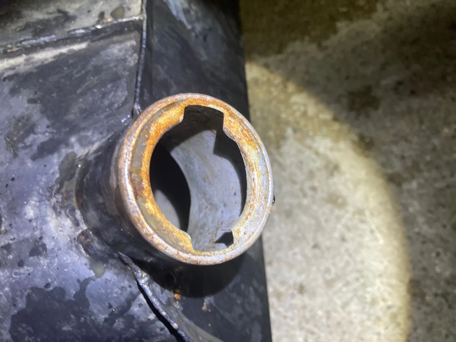

  • Hallo zusammen, da mein Tank wie übli h innen rostet, habe ich einen neuen gebrauchten besorgt und möchte ihn gern Verzinken lassen. Jetzt habe ich gesehen, dass das Anschlussrohr für den Benzinschöauch innen weiter geht und am Ende wohl ein Filter ist. Beim Feuerverzinken wird sich das wohl auflösen und da die Röhrchen hartgelötet sind, diese möglichweise auch lösen. Hat damit schon jemand Erfahrung?

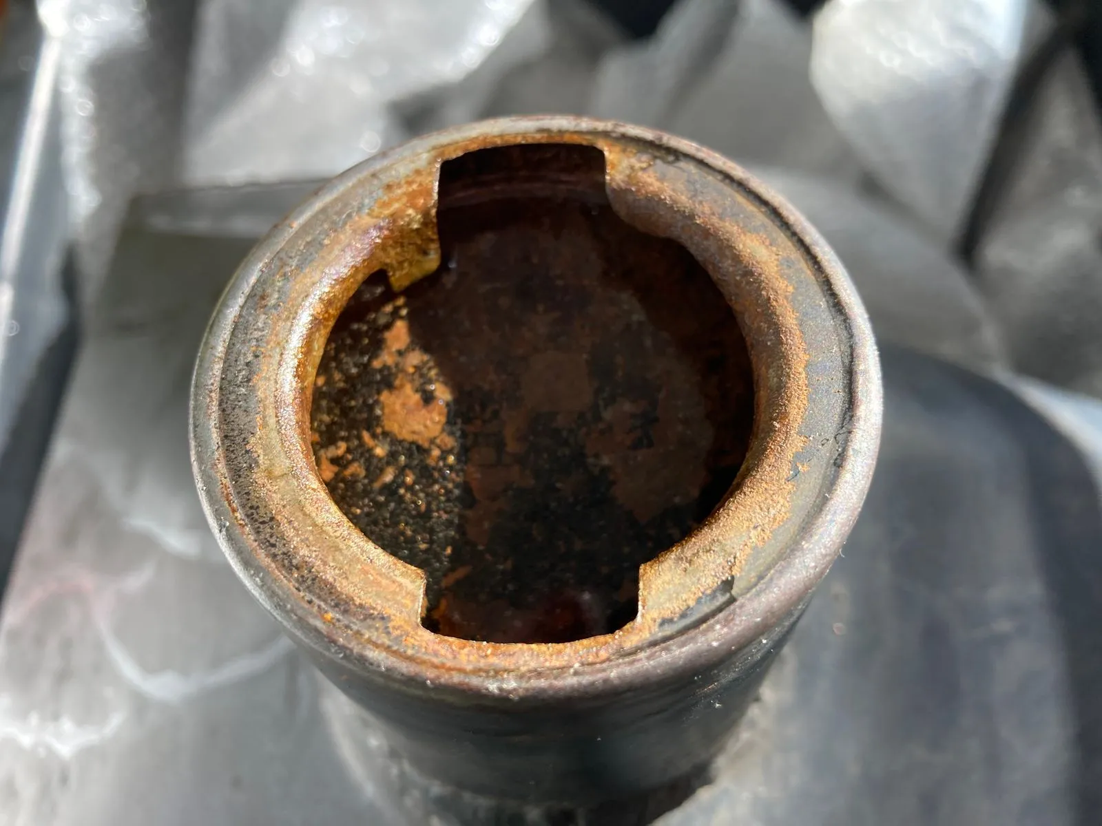

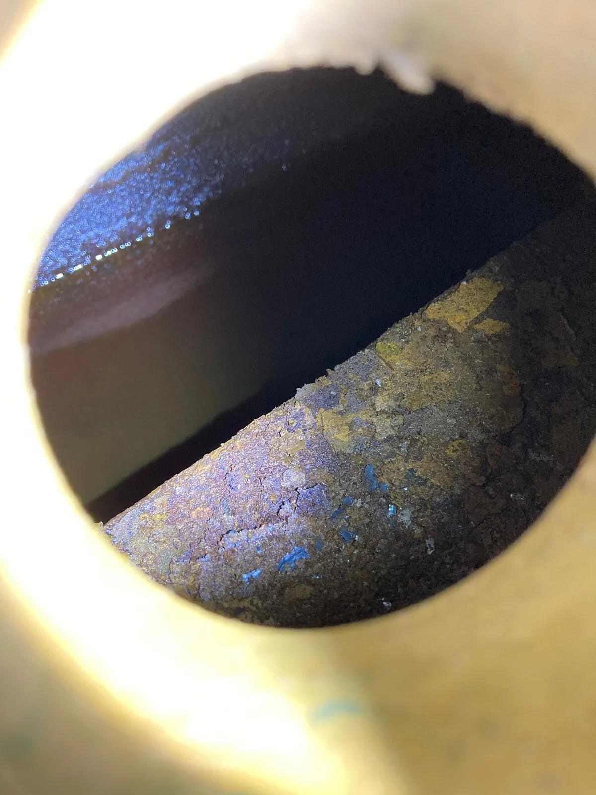

    Ich hab's letztes Jahr bei meinen beiden Tanks gemacht, der Zusatztank sah fürchterlich aus.
    Nur den ersten Schritt, die Entrostung, habe ich mit einer Zitronensäurelösung gemacht. Den kleinen Tauchsieder von Rostio gekauft, an eine Zeitschaltuhr gesteckt und ab ging die Sause. Nach 24 Stunden war der Tank innen wieder blank und ich erstaunt. Hab ich, wenn ich ehrlich bin, nicht erwartet.
    Dann mit dem Rostio Konservierer nach Vorgabe hinterher und ich bin glücklich und zufrieden.

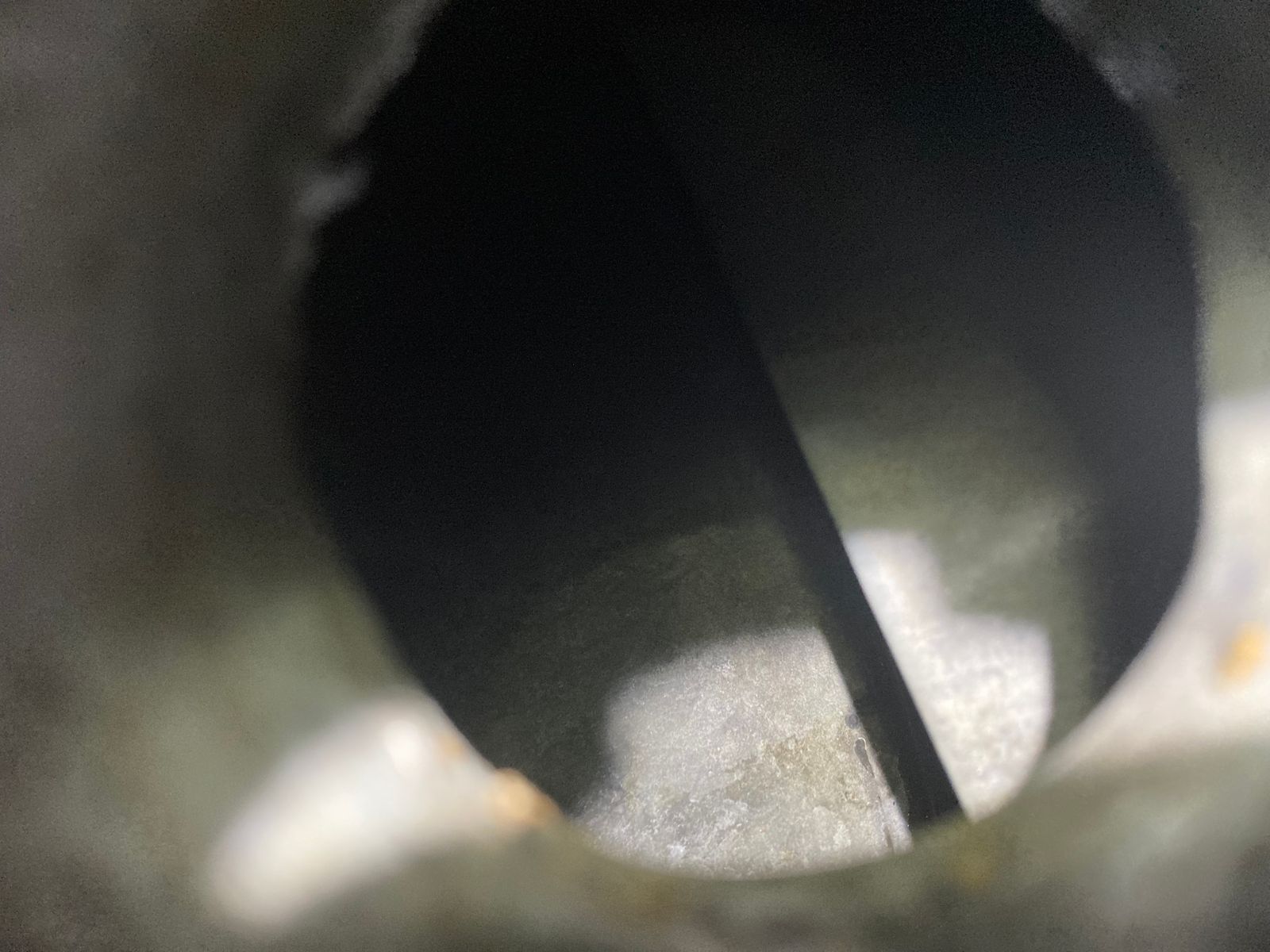

  • So, ist schon eine Weile her, dass ich mich hier geäußert hatte. Der Tank ist mittlerweile vom Verzinken zurück und sieht soweit ganz gut aus! Ein Problem habe ich natürlich und das war auch vorauszusehen. Das Rohr, das innen rein geht und wo normalerweise der Filter zum Ansaugen draufsitzt, ist natürlich teilweise mit Zink zu. Und mit dem Brenner kann ich da nicht viel ausrichten, weil nicht genug Sauerstoff nachströmen kann und die Flamme immer wieder aus geht.
    Daher die Frage: Braucht man das innere Rohr überhaupt oder kann ich das rausschneiden und nur unten am Tank das Benzin abzapfen? Wenn nicht, müsste ich das raustrennen, freibrennen und dann wieder reinlöten. Einen zusätzlichen Benzinfilter würde ich dann unten mit zwischen machen, den kann ich dann auch bequem regelmäßig von unten zugänglich tauschen.
