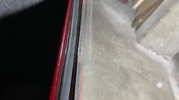

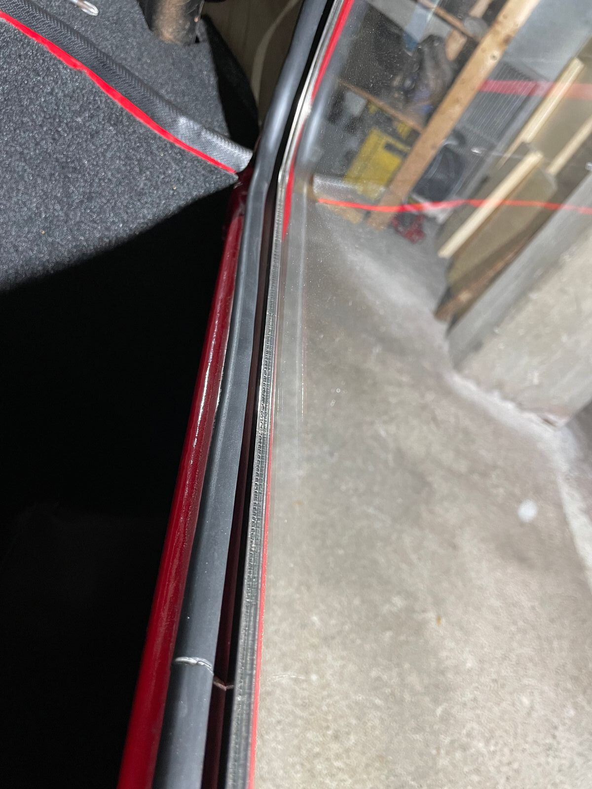

    Die Dichtungen für die Ausstellfenster hab ich mittlerweile ersetzt, passt wunderbar. Beim Ausstellfenster hinten-rechts liegt die Dichtung wunderbar gleichmäßig an. Aaaaber auf der linken Seite sieht's ganz anders aus.
    Auf der unteren Kontur / dem Blechsteg ab ca. der Mitte bis knapp über den hinteren, unteren Radius vergrößert sich ein Spalt bis kurz vor dem Radius auf ca. 3 mm zur Chromprofileinfassung des Ausstellfensters. Zur Position häng ich mal ein Foto dazu, das Bild gibt aufgrund des Kamerawinkels bei geschlossenem Fenster nicht den Spalt wieder.
    Dichtung abnehmen und mit einem Kantholz und Hammer den Blechsteg nach außen treiben funktioniert auf Anhieb nicht. Wahrscheinlich federt alles viel zu viel.

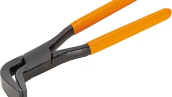

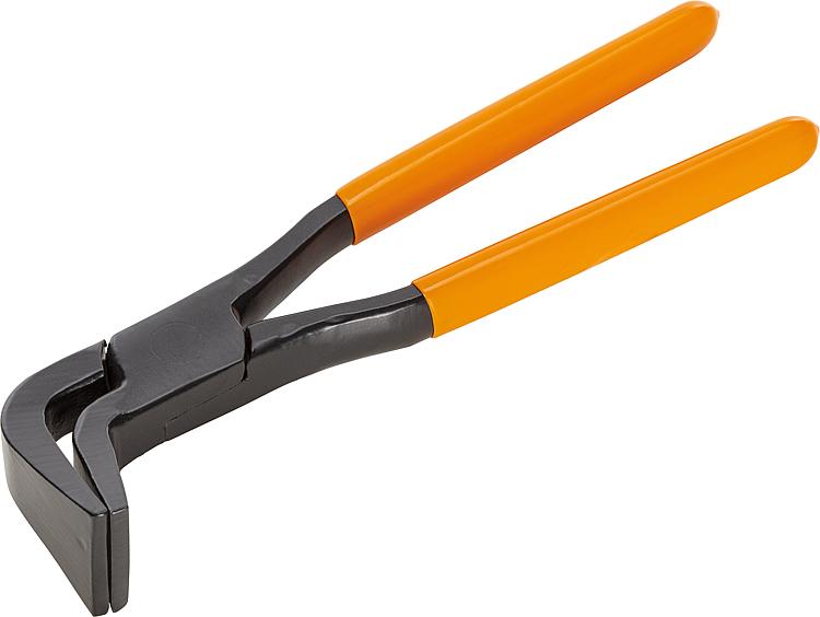

    Was könnte noch gehen? Im Spenglerhandwerk gibt es Falzzangen mit breiter Bahn - damit biegen?
    Oder habt Ihr eine andere Idee? Tausend Dank für Euren Input.

  • Ich würde erstmal anhand eines Lineals prüfen, ob der Falz irgendwo abknickt. Sieht auf dem Bild fast so aus.
    Das/die Scharnier(e) sind einwandfrei und richtig positioniert/montiert?
  • Die Idee mit dem Lineal ist gut, werd ich Morgen mal ausprobieren. :thumbs_up:
    Das hintere Scharnier (C-Säule) ist etwas tief, zum verschrauben muss ich das Ausstellfenster ein bisschen nach oben drücken. Das hat aber m.E. keinen Einfluss auf den Spalt.
    Just my 2ct - your mileage will vary :wink:
