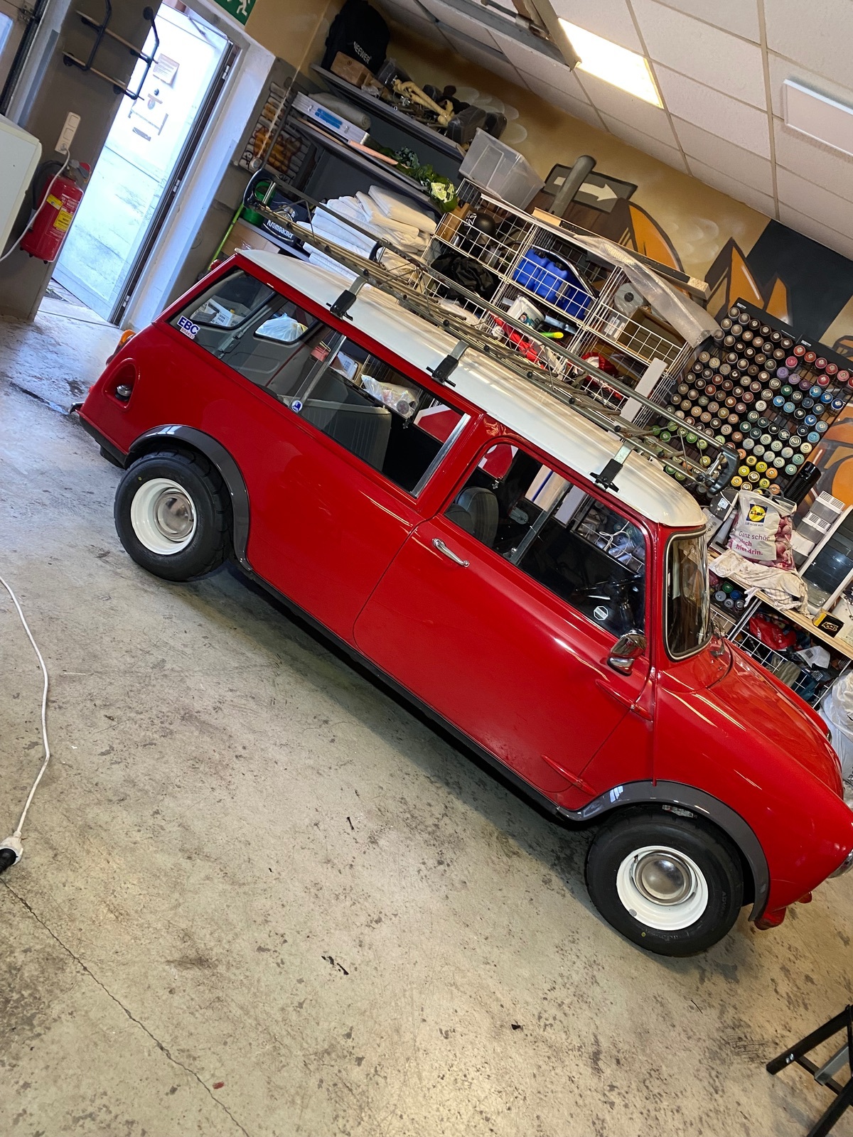

Moin moin, besteht die Möglichkeit meinen MK1 etwas tief zu bekommen ohne ein Hi Lo einzubauen.
Gibt es kürzere Dämpfer die man verbauen und auch empfehlen kann ?
Vielen lieben Dank

nur mit kurzem Dämpfer kannst nicht tieferlegen da der für die Höhe nicht verantworlich ist.
Wenn kurze Dämpfer so auf original einbaust, je nach jetziger Höhe, hauts Dir den in 2 Stücke da er beim ausfedern anschlägt !
Tiefer entweder Trompeten kürzen, is aber Pfusch besser Hilo rein.
Du schreibst MK1 hast Gummifederung oder Hydrolastik ?
Wenn Hydro dann hat sich das eh erledigt ....
danke dir. Dann wird es auf ein Hilo hinaus laufen.
moin , es gibt von Spax eine kurze Version...fahren wir bei den Renn-Mini´s...
Du kannst aber Material von den Trompeten abnehmen...aber ich würde bei den ördlichen Händlern ein Hilo-Kit holen..und danach vernünftig vermessen lassen
ne ist mit Gummi, also hilo
ahh ein Kombi, ja klar die haben Gummi,dachte Limo.
Ja mach ein HiLo rein, schau aber welche, da die Ränder bei den Budget höher sind, dann kanns passieren dass der höher ist als original.
Nimm org. HiLo
Okay danke dir für den Tipp.
Dann wird es mein nächstes Projekt ein hilo zu verbauen.

Aber bitte wie mein Vorredner schon schreib, originale kaufen
Jawohl 😂
Bin ernsthaft daran interessiert, was an nicht originalen das Problem ist :)
Kommt halt auf den Nachbau an gibt sehr gute und sehr schlechte.
