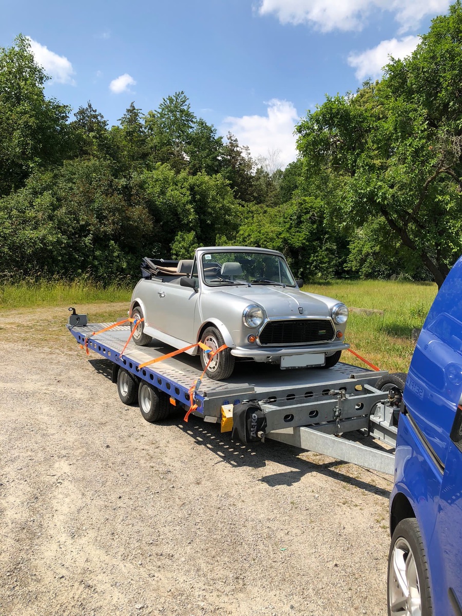

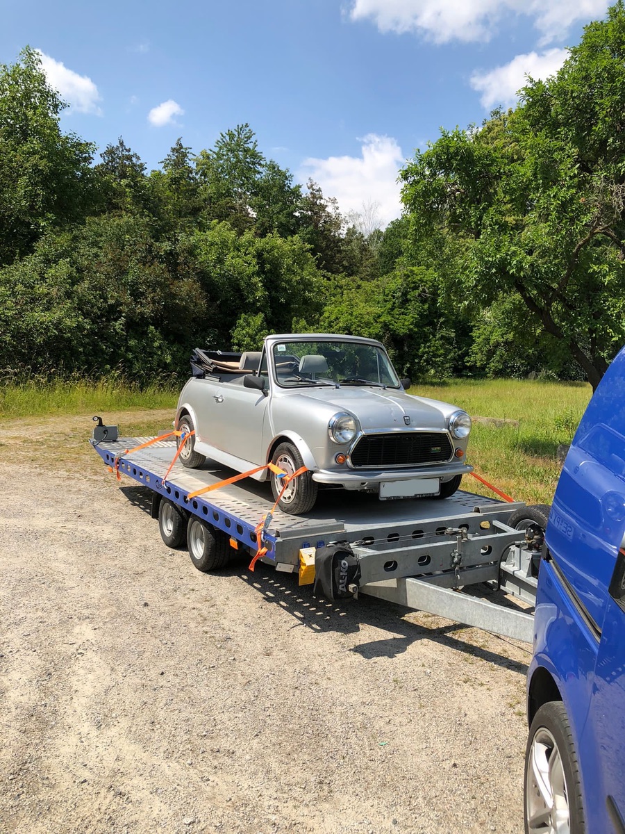

    Ich bewege mich langsam in Richtung Fahrzeugpapiere. Nun bin ich soweit, dass Technisch soweit alles gemacht ist und der Cabrio Umbau nicht das Problem darstellt, dafür aber das Baujahr. Der Prüfer braucht ein Baujahr vom Fahrzeug, leider kann ich nur das Modelljahr bestimmen. Gibt es eine Möglichkeit das Baujahr herauszufinden?
    Die VIN: SAXXL2S1S21276093
    Motornummer: 99HA53P 127510
    Danke für eure Hilfe 🙂✌️
