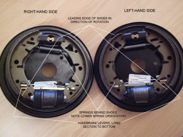

  • Moinsen
    Vielleicht liegt hier der Fehler:
    Die Bremsbacken sahen für mich beide gleich und normal aus, habe sie nach Foto wieder so eingebaut wie vorher.
    Vorher waren dort aber auch die Bremswerte schlecht, waren vielleicht schon falsch herum montiert?
    Federn richtig herum eingehangen?
    Tschö MK Fünnef

  • Vielen Dank für die zahlreichen Hinweise.
    Ich habe beide Seiten geöffnet und hinten rechts war alles richtig eingebaut, hinten links theoretisch auch, aber ....... die obere Feder hatte sich an einer Seite ausgehängt, was man nach einem langen Basteltag schon mal übersehen kann.
    Das Bild von Paul hat alles sehr klar dargestellt.
