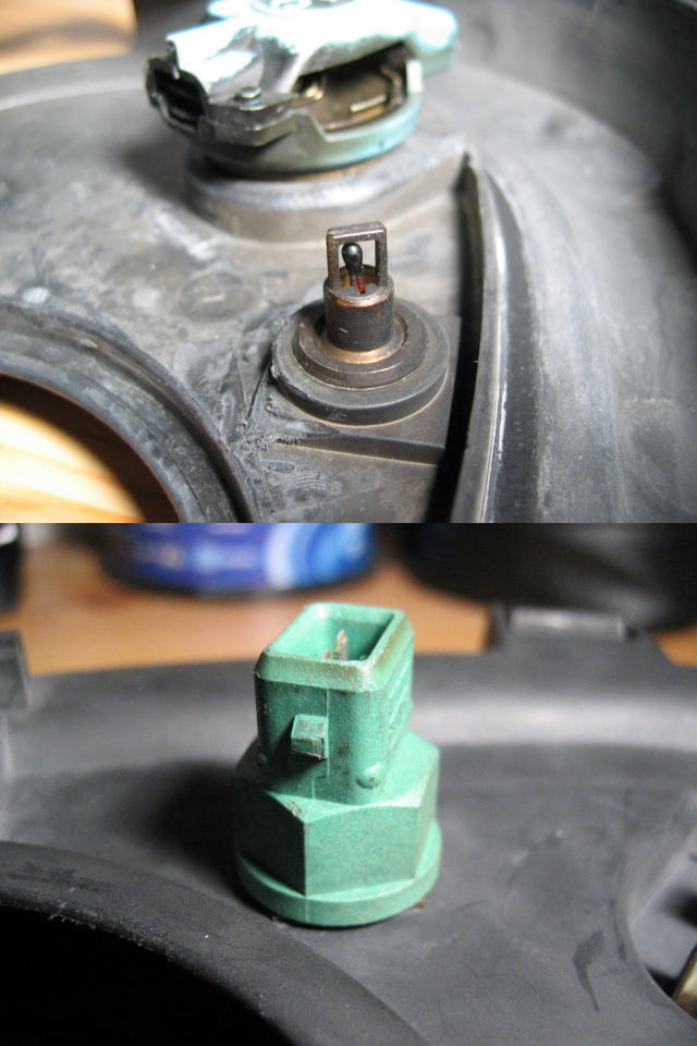

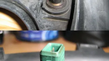

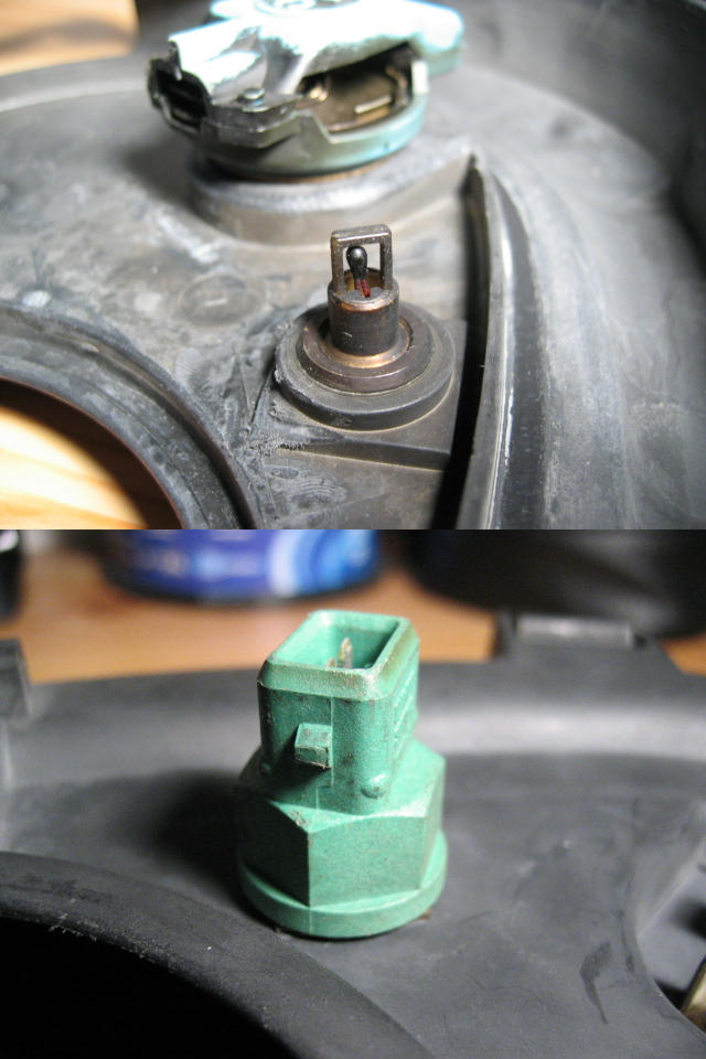

    2.1 Der Ansauglufttemperatursensor, der in Verbindung mit dem Drosselklappenpoti und der Motordrehzahl Messgrößen zur Errechnung der Einspritzdauer liefert, sitzt beim SPI im Luftfilter neben dem ThermAC-Schalter.
    oben: Spitze des Sensors im inneren des Luftfiltergehäuses (türkis im Hintergrung: ThermAC-Schalter)
    unten: Anschluss für Messleitung unten am Luftfilterkasten
    Beim Temperatursensor handelt es sich um einen temperaturabhängigen Widerstand, er kann also bequem mit einem Multimeter durchgemessen werden. D.h. Stecker ab und den Widerstand zwischen den zwei Polen abnehmen.
