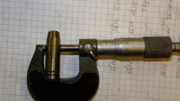

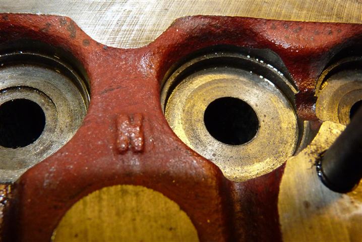

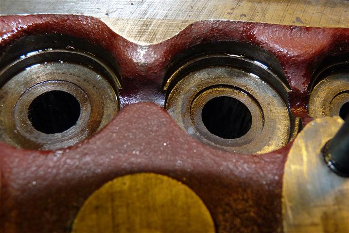

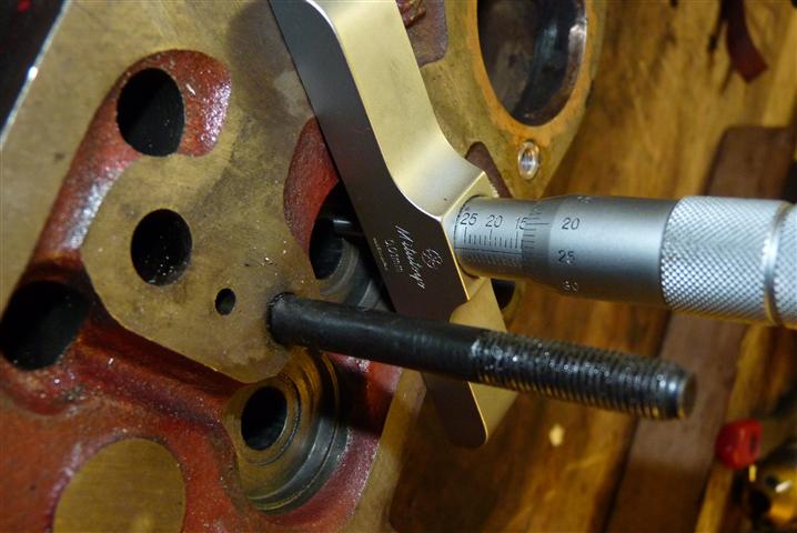

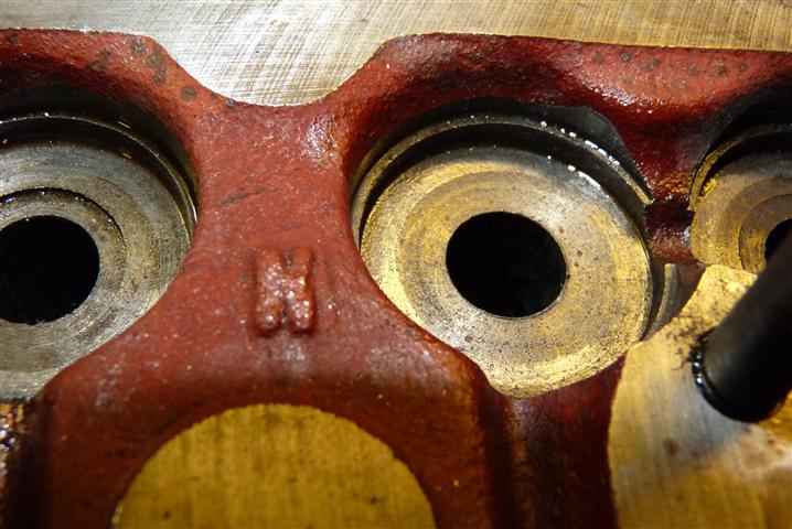

Ich habe gestern mal eine geweitete Ventilführung (bis 0,19mm) mit einem Dorn, in Richtung Brennraum, aus dem Kopf getrieben.
Ein abartiger Preßsitz, obwohl Führung und Kopf aus Grauguß bestehen und damit eine sehr ähnliche Wärmedehnung besitzen.

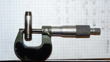

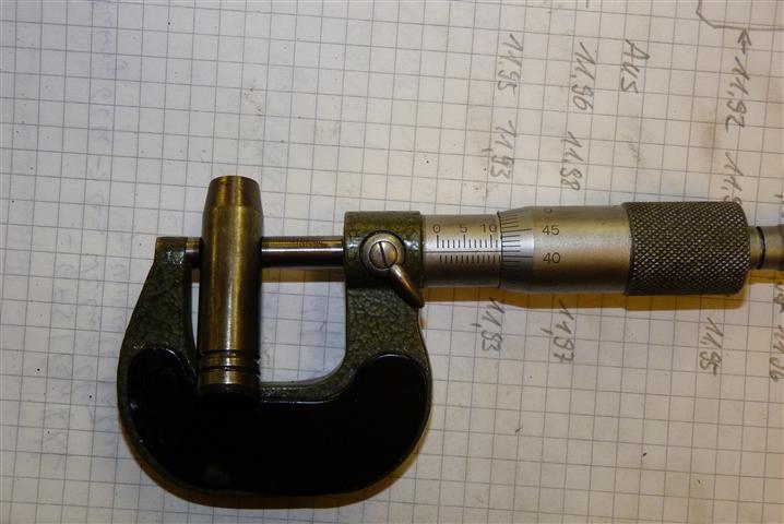

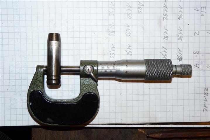

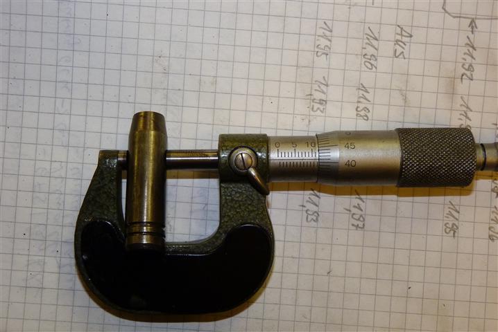

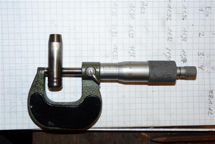

Beim Vermessen ermittelte ich eine Pressung von 0,03 - 0,06 mm, je nachdem, wo gemessen wird. Im Neuzustand waren vermutlich mindestens 0,06mm vorhanden.
Weshalb eine so starke Pressung gewählt wurde, kann ich mir nicht recht erklären. Vermutlich sind die Toleranzen damals so groß gewesen, daß nur damit ein sicherer Sitz der Führungen in der Serie zu gewährleisten war.
Meiner Meinung nach sollten doch 0,025 bis 0,03 mm bei der Graugußführung ausreichen.

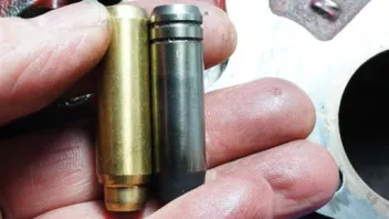

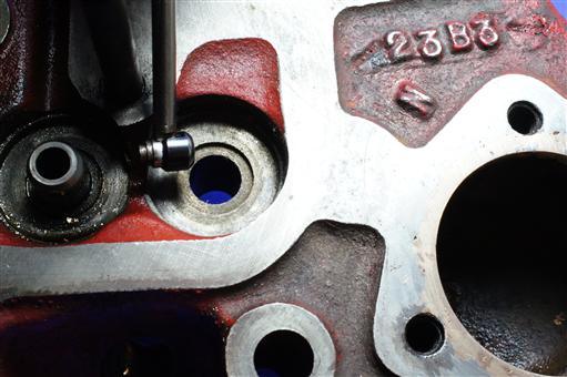

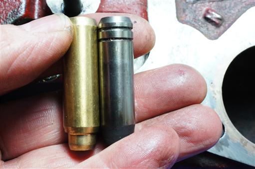

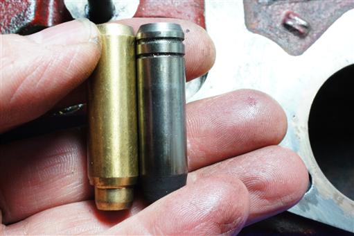

Da ich noch einige BMW Bronzeführungen liegen habe, die ich für den Mini umarbeiten kann (ich weiß, die Dinger kosten nicht die Welt, sind aber eben nicht selbst gemacht) suche ich nach einem vernünftigen Preßsitz für den ~ 12 mm Außendurchmesser.
Eine Angabe zu einem ausreichenden Übermaß habe ich nicht gefunden.
Bei einer sich stärker ausdehnenden Bronzeführung würde ich in einem Gußeisenkopf nicht über 0,025 mm gehen.
